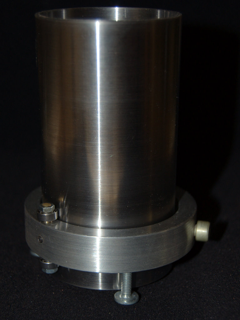

ich nutze das schlechte Wetter sehr intensiv um mein Projekt "Selbstbau eines 12" f5,5 Gitterrohrdobson" vorranzutreiben.
Hier mal ein Detail:
2" OAZ nach Helical Crayford
Wenn INteresse besteht, dann stelle ich gerne weitere Teile aus dem Projekt vor.

Hallo Jens
fertigst du alle Teile selbst oder lässt du dir von einem Zerspanungsmechaniker, die Teile anfertigen ?
Gruß
SiD
Beiträge: 198
Registriert: Samstag 29. Januar 2011, 23:02
Wohnort: Mülheim
Beitrag von SiD »
Hallo Markus,
da ich Zugang zu allen möglichen Metallbearbeitungsmaschinen habe fertige ich alles selbst. Ich klau mir im Internet nur die Ideen, mach mir dann eine Sizze, such in der Schrottkiste nach Material und dann gehts los. Nur die Kugellager aus Niro hab ich kaufen müssen.

@Jens:
Dein Helical-Fokussierer sieht ja schonmal recht ordentlich aus.
Bin auf weitere Fortschritte gespannt.

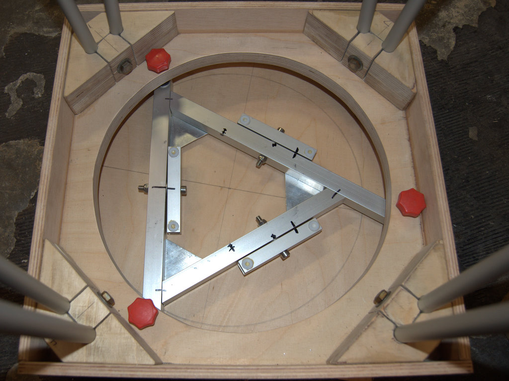

Auf besonderen Wunsch hier mal ein paar Details vom Dobsonprojekt.
Spiegelbox mit Spiegelzelle:
Die Spigelbox besteht aus 10mm starken und verleimten Sperrholz. Die Basisplatte ist aus 20mm dicken Birke Multiplex. Den Rahmen der Spigelzelle habe ich aus 15mm Vierkant Aluminiumrohr mit Knotenblechen in den Ecken verklebt und vernietet. Die Spiegelwippen sind aus 10mm Aluminium Vierkantrohr hergestellt. Die Spielgelauflagepunkte sind aus Teflonringen. Justiert wird das ganze von oben über die drei Roten Sterngriffe.

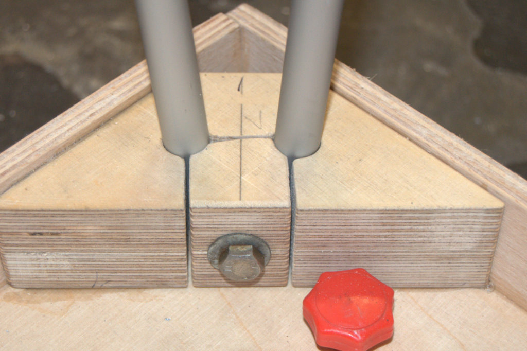

Klemmung der Aluminiumrohre:
15 mm Aluminiumrohr geklemmt in 40mm Birke Multiplex. Die Multiplexecken sind mit der Spiegelbox verleimt und verschraubt.

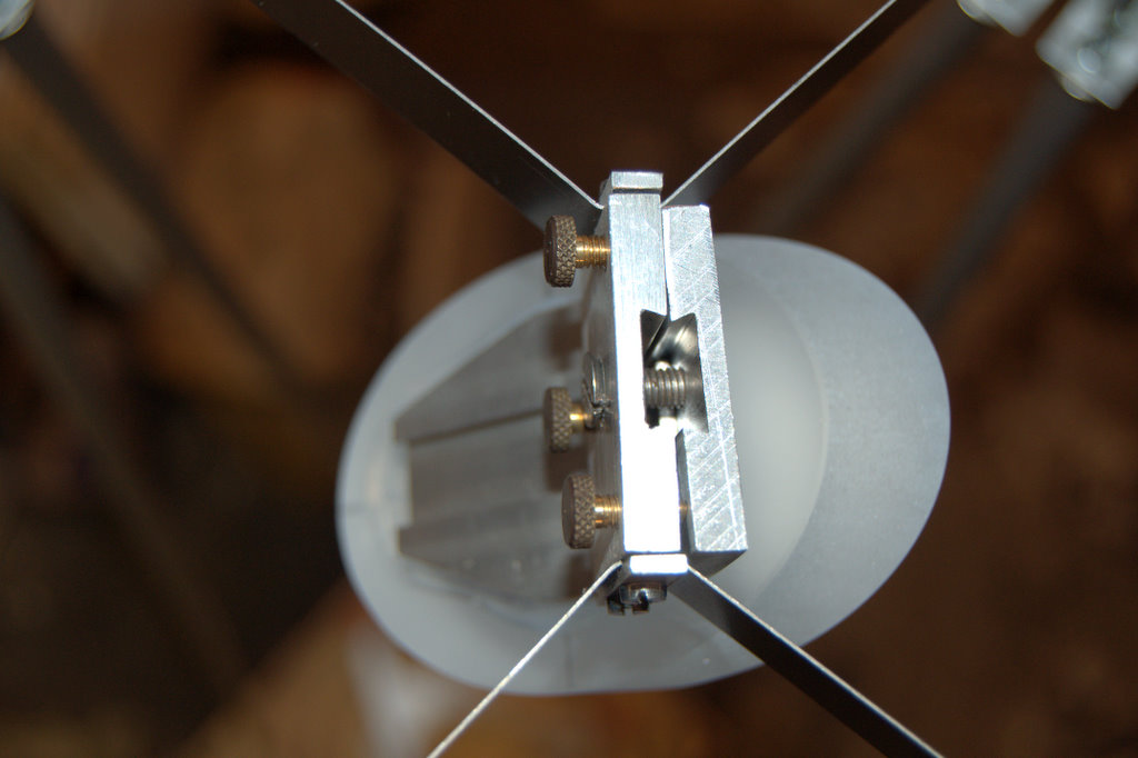

Fangspiegelspinne mit Halter:
Die Fangspiegelspinne bestehen aus 0,5mm dicken und 19mm breiten Spannband. Der Spiegelhalter ist aus Aluminiumresten hergestellt. Der Fangspiegel selbst ist 63mm breit, von GSO und bisher das einzige kplt. fertig gekaufte Teil.
